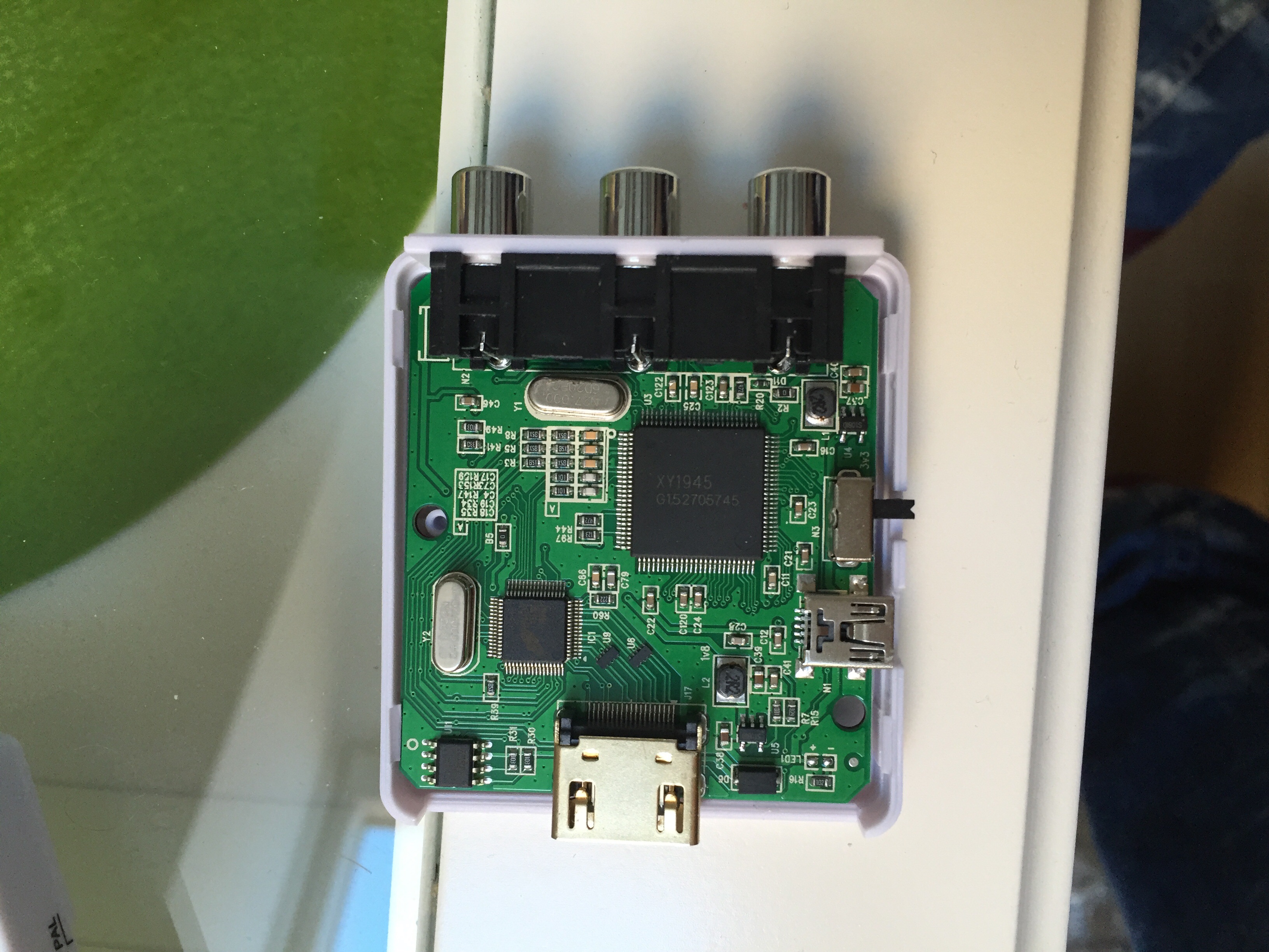

Das ist mein HDMI Converter
Ambilight funktioniert im HDMI-Modus nicht
11. Feb 2016, 15:11
Dein Konverter ist unbrauchbar - siehe im verlinkten Kommentar den Absatz zu den Konvertern inkl Link zu AliExpress wo die Konverter geöffnet verglichen werden können - du leider hast den "schlechtesten" erwischt :(

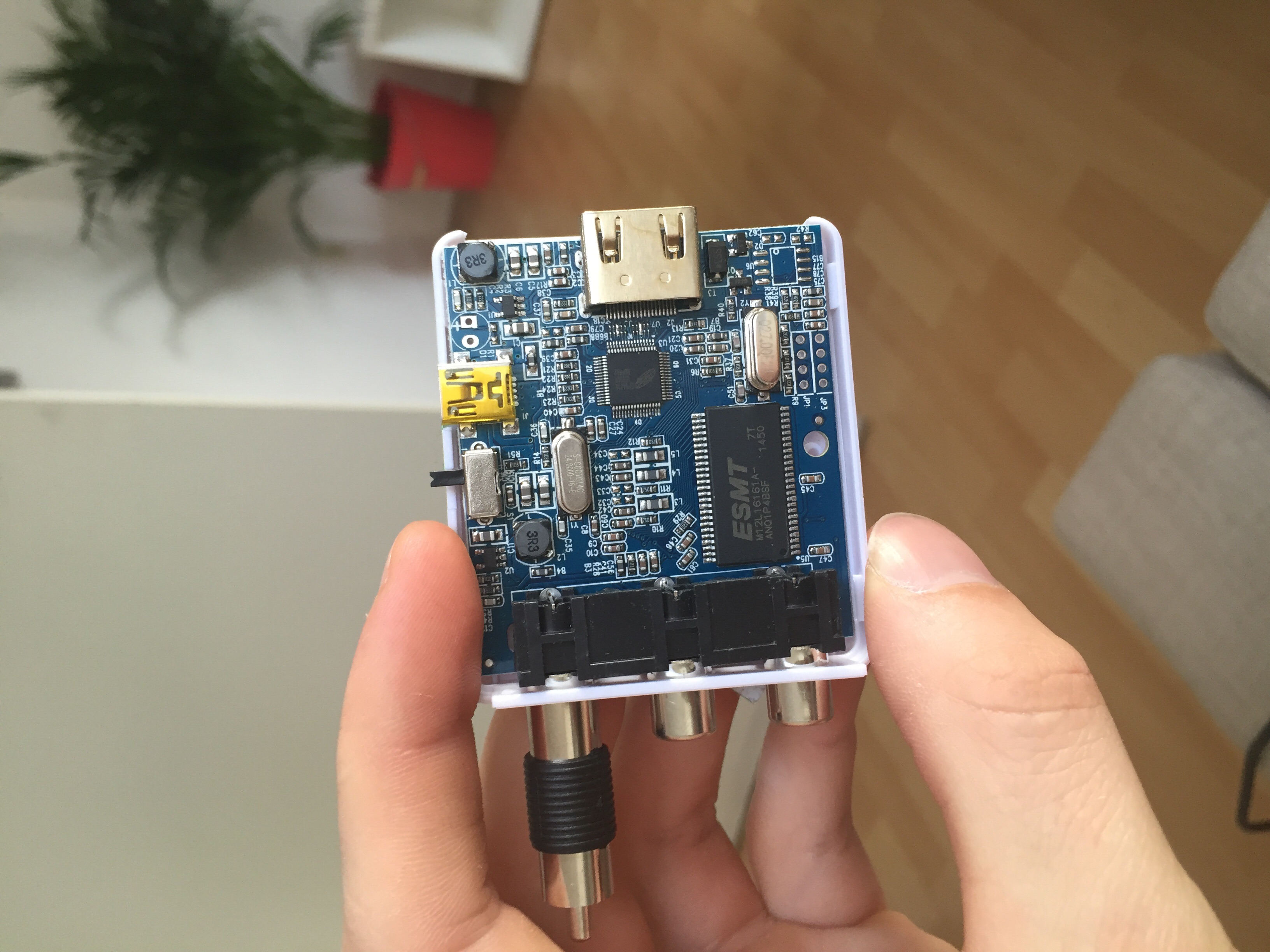

Jetzt hab ich meinen neuen Konverter, da ist auch der große Chip drin, aber es funktioniert immer noch nicht.

Du kannst gerne nochmal ein Foto von deinem aktuellen Konverter senden.
Oder du vergleichst einfach selbst: http://de.aliexpress.com/item/Free-Ship ... 86965.html
Vielleicht passt der Konverter ja immer noch nicht...

Das ist de neue Konverter
16. Feb 2016, 13:28
Hast du aus dem Hilfethread aus Beitrag #2 nochmal alles abgearbeitet? die ganzen Hinweiße befolgt?
