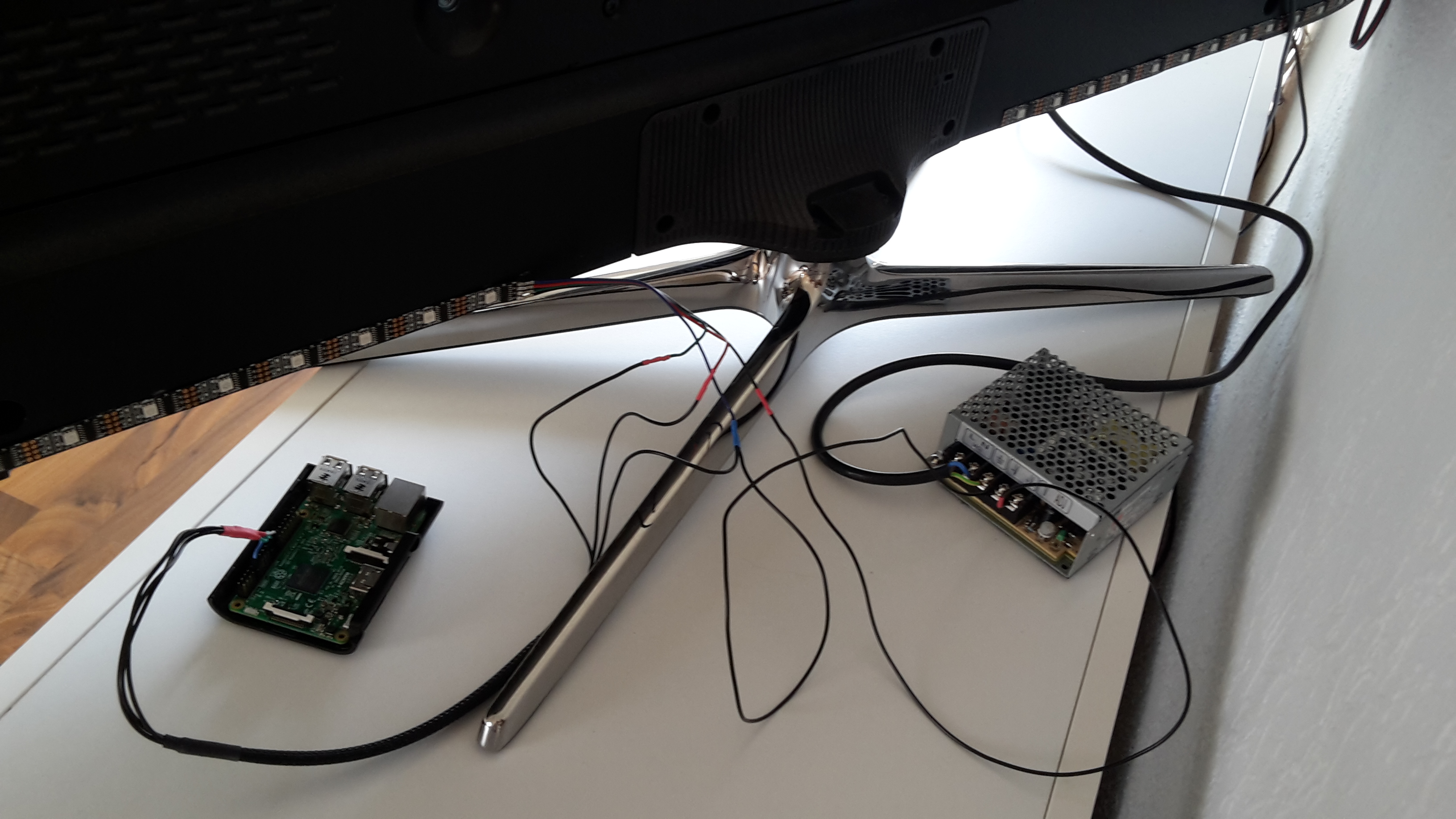

vor 2 Wochen habe ich mir das Projekt Ambilight mit einem Raspberry Pi 3 vorgenommen. Wie in dieser Anleitung http://powerpi.de/atemberaubendes-ambil ... al-teil-1/ habe ich mir genau die Hardware gekauft und bin auch so vorgegangen.
Leider leuchten meist keine LED's, manchmal vereinzelt einige am Anfang des Stripes.
Ich habe mir auch schon die vorgefertigte Image gedownloaded, jedoch funktioniert diese auch nicht.
Bin am verzweifeln und hoffe, dass ihr mir helfen könnt.

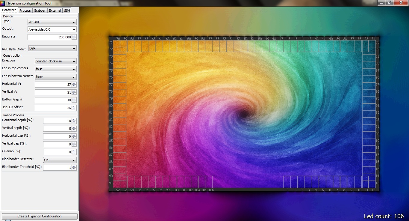

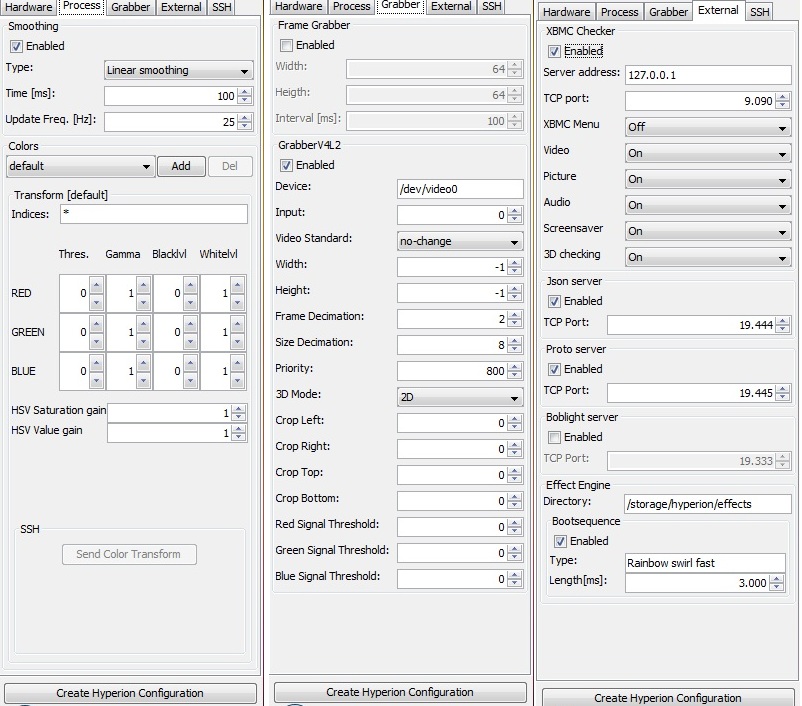

1. LED's WS2801
2. das Raspberry ist natürlich über ein HDMI Kabel mit dem TV verbunden und erhält auch ausreichend Strom. Ist jedoch nicht auf dem Bild zu sehen.
6. die erste LED befindet sich unten rechts am TV neben dem Standfuß
7. habe mir die Hyperion App gekauft, jedoch verbindet diese sich nicht
