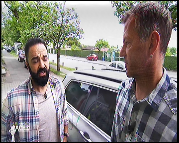

Ambilight per KODI funktioniert einwandfrei, Ambilight per TV (Scart-SVHS) gar nicht mehr. Jedoch kommt beim Wechsel der Rainbow-Swirl-Effekt. Ich habe mir vorher die Hypercon-JSON- und Hypercon....SH-Files vom Alten System gesichert. Diese habe ich nach der Installation in die entsprechenden Ordner kopiert (JSON in ConfigFiles, *.SH in Userdata). Die Config.txt habe ich auch entsprechend angepasst (max_usb_current = 1 und dgl.).
Da das Amiblight per Scart so nicht klappte, habe ich mir dann mit Hypercon.jar eine neue JSON-Datei für den externen Grabber erzeugt. Screenshots erstellen funktionierte aus Hypercon.jar, so dass ich die Einstellungen anpassen konnte und die JSON-Datei in den ConfigFiles-Ordner kopiert habe. Jedoch funktioniert das Ambilight per Scart immer noch nicht. Und das verstehe ich ehrlich gesagt langsam nicht mehr. Screenshots kann ich erstellen, aber die LED's bleiben dunkel. Das heißt doch eigentlich, dass die JSON-Datei als Solches funktionieren sollte, oder nicht? Es kommt ja auch der eingestellte Swirl-Effekt beim aktivieren des Scripts.
Wenn ich jedoch meine SD-Card mit dem alten System einstecke funktioniert alles wieder.

Hier mal gerade erstellte Screenshots.
Ich habe die Ränder bewusst mal etwas überzogen, wodurch das Bild mitunter abgeschnitten wirkt.
Jedoch leider immer noch ohne Erfolg, die LED's bleiben dunkel.
