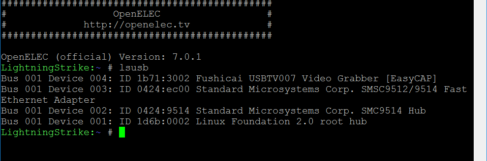

Der Converter und der Grabber sind mit einem Cinch-Stecker verbunden (Wie beim TV-Stick) und es geht nicht. In der Software habe ich reingeschaut und bekomme einfach kein Bild. Imo ist der Grabber schrott oder er funktioniert nicht mit meinem Setup?
Anbei ein Screenshot.
Jemand Ideen?

Leuchtet der Linker grün?
Was zeigt die Linkersoftware an (Screenshot)?
