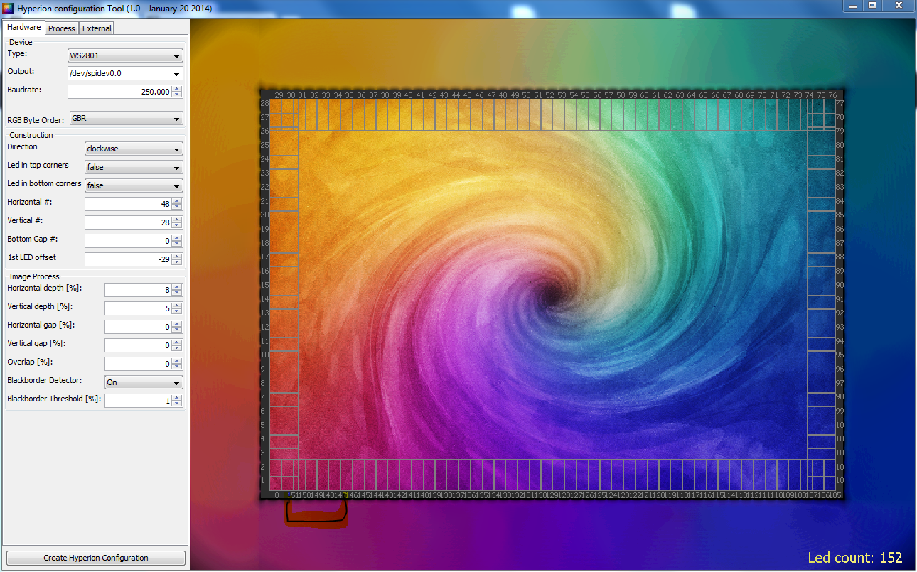

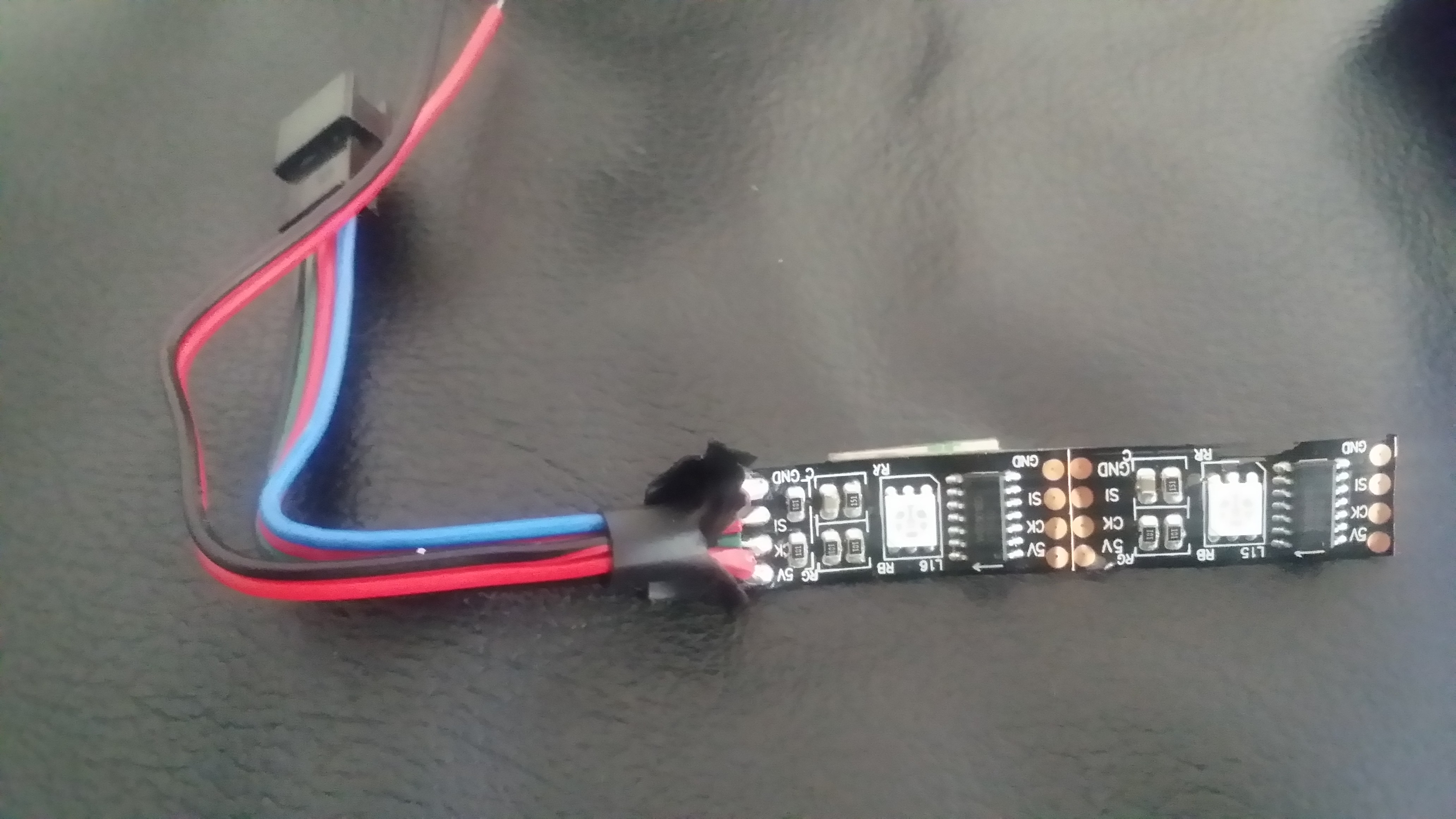

Entweder Leuchten Sie Wild und hat mit der Fernseher Bild nicht ähnlich oder bleiben sie aus.
Ich habe nur an der stelle wo LED nr. 9 ist mit der Eck Verbindungskabel verbindet sonst gehen die strips durch ohne zu trennen. Und am ende der Strip habe ich auch Plus/Minus an Netzteil angeschlossen. Also Löttstelle fehler kann nicht sein. Weil die lichter leuchten ja durch wenn ich Effekte starte. von-bis
Wenn ich mit der Hyperion App Effekte abspiele läuft alles ok (wie es sein soll) Ausser bei Blau->Rot und bei Rot-> Blau.
Zb. Snake und Knight Rider ist bei mir LEDs leuchten Blau. evt. kann ich mit der RGB statt BGR tauschen.

config.txt:
# mode 'Turbo' : 1000 | 500 | 500 | 6
hdmi_force_hotplug=1
# mehr USB-Power
max_usb_current=1
Hyperion.config.json
"colorOrder" : "brg"
"saturationGain" : 1.2000,
"valueGain" : 1.2000
"threshold" : 0.1000,
"gamma" : 2.0000,
"gamma" : 2.0000,
"whitelevel" : 0.8000

"threshold" : 0.01
"frequency_Hz" : 10.0
// "port" : 19333

Hier sind die Bilder von Hyperion und Verkabelung.
