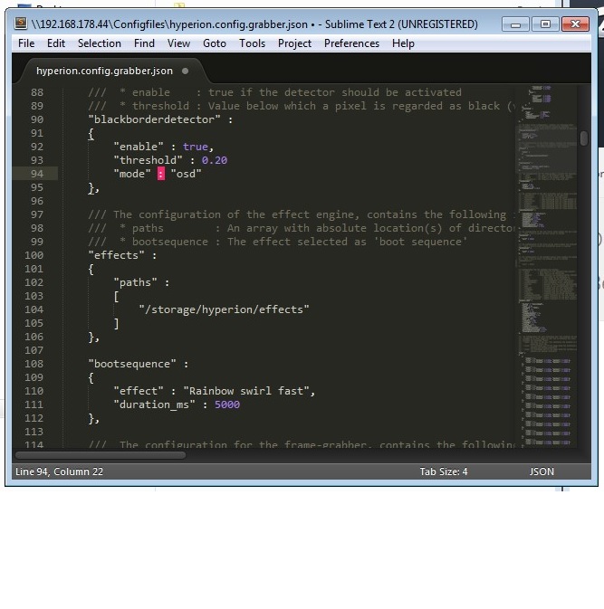

22. Feb 2016, 10:49
Ich habe heute das neue Hyperion installiert und meine Config-Dateien neu erstellt.
Ich wollte nun bei der Blackborder Detection einen neuen Modus ausprobieren und habe diese in die Konfigurationsdatei geschrieben.
Allerdings wird der Doppelpunkt so seltsam pink markiert und das Ambilight für externe Geräte funktioniert nicht mehr.
Was mache ich falsch bzw. wie muss ich den Eintrag in der Config ergänzen, sodass er auch angenommen und ausgeführt wird?
Besten Dank!
johnrey
Beiträge:149
Registriert:8. Feb 2016
[Hyperion] Neues Installations/Update Script (RC)
22. Feb 2016, 11:29
Kopier mal eine Zeile mit Doppelpunkt, wo keine pinke Markierung ist, füg sie unter der "threshold"-Zeile ein und änder nur den Text.
Zuletzt geändert von johnrey am 22. Feb 2016, 13:04, insgesamt 1-mal geändert.
22. Feb 2016, 12:09
Hi. Schon probiert. Hab die Zeile drüber kopiert und den Text geändert. Allerdings war auch dann der Doppelpunkt rosa markiert.
johnrey
Beiträge:149
22. Feb 2016, 12:23
Nach der vorigen Zeile ein Komma setzen.
"threshold" : 0.20,
"mode" : "osd"
22. Feb 2016, 12:56
dir fehlt in der Zeile drüber das fehlende Komata am Ende.
22. Feb 2016, 13:53
Oh Mann. Da hätte man aber auch selbst drauf kommen können. :?
Danke!
