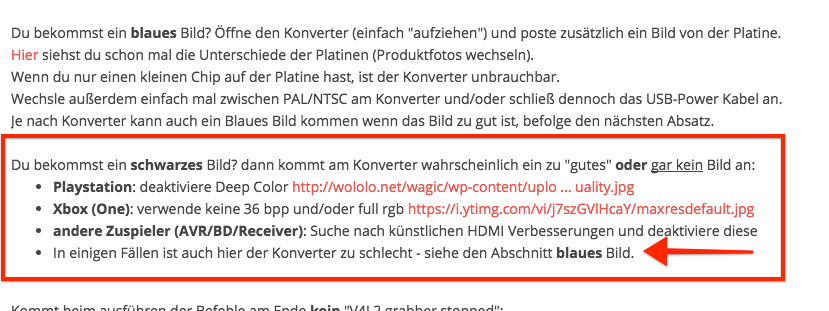

19. Aug 2016, 08:15
Also ich hab den Code in Putty gepostet. Die Ausgabe sah auch so aus wie im Beitrag zwei. Ein blaues Bild bekomme ich ja nicht sondern ein schwarzes wie im meinem Post zu sehen ist. Deepcolor ist in der PS4 deaktiviert und mein AVR hat keine künstlichen HDMI Verbesserungen.
ok sekunde ich mach einen Screenshot
Die ersten LED leuchten nicht auf
19. Aug 2016, 08:18
Ja und da drunter steht was du machen musst wenn du ein schwarzes Bild bekommst...:

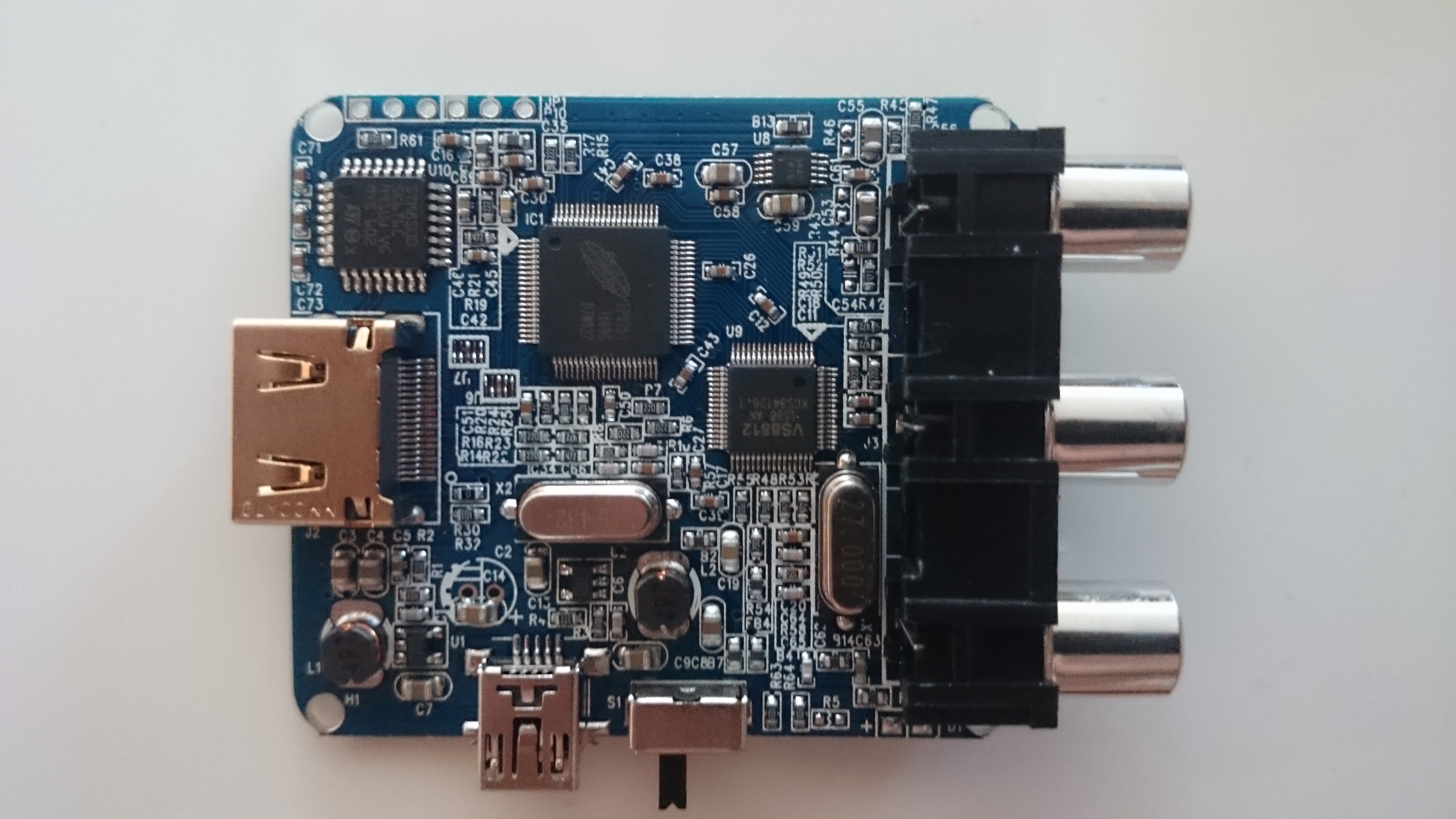

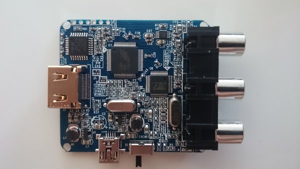

19. Aug 2016, 08:36
SO das ist mein Screenshot
und das mein Converter
19. Aug 2016, 08:39
Dann stimmt deine Verkabelung nicht..
Foto davon wo man den Kabelverkauf erkennt..
