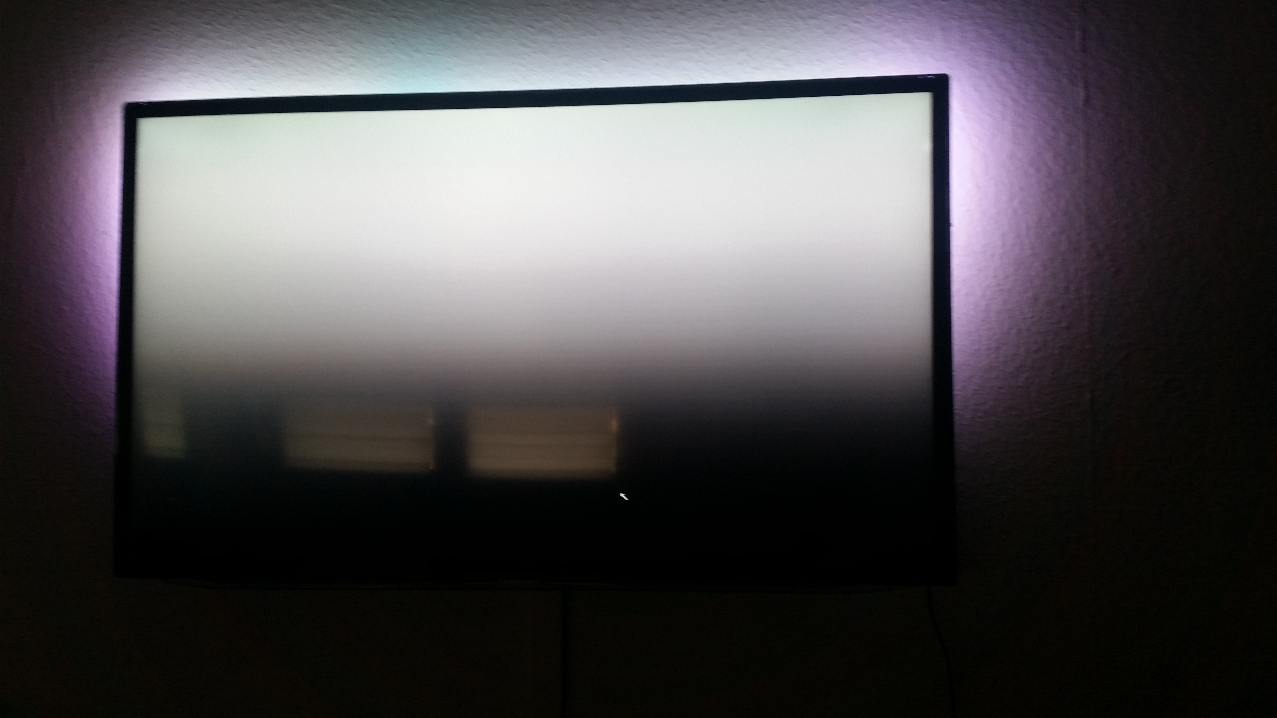

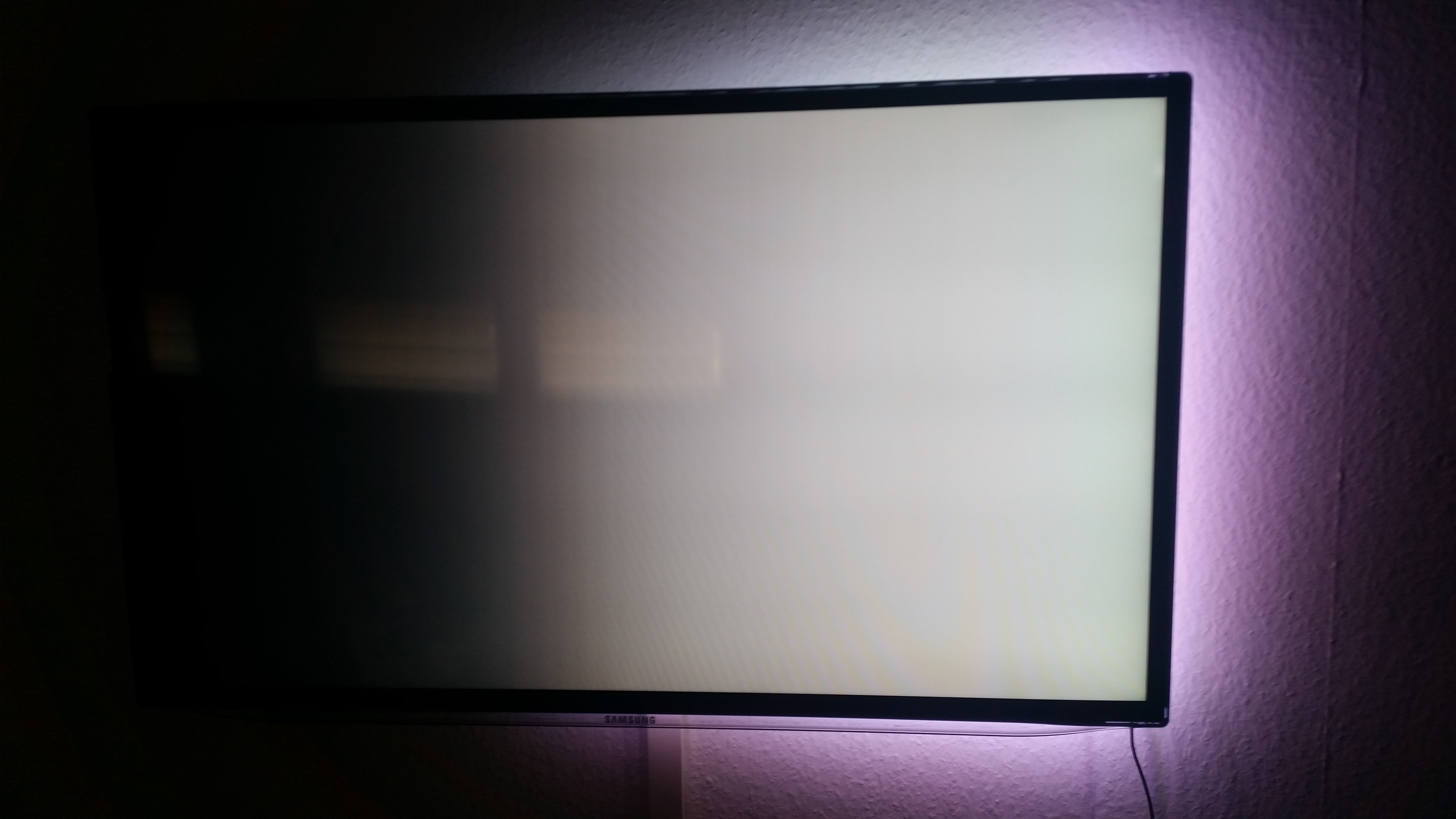

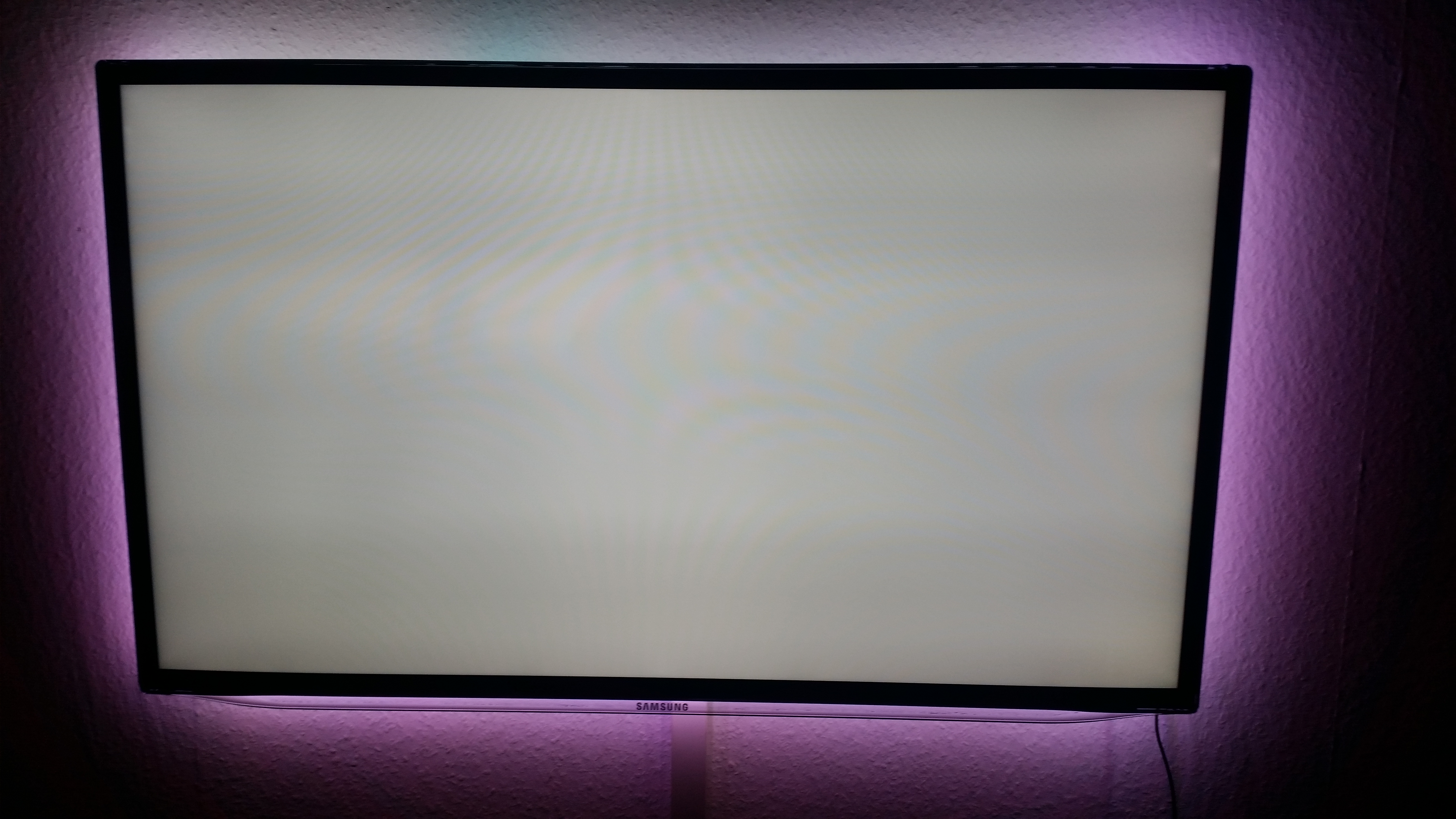

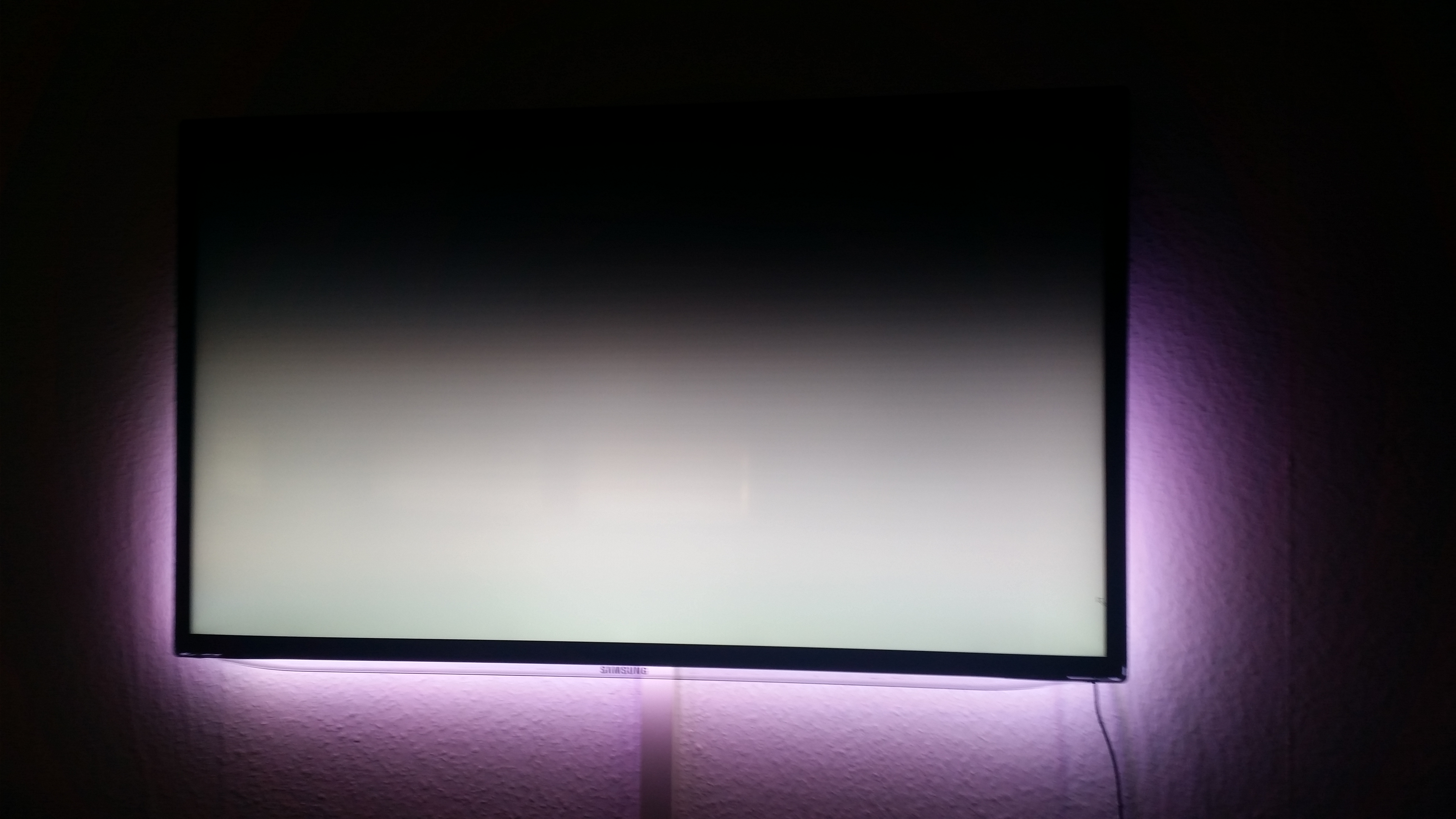

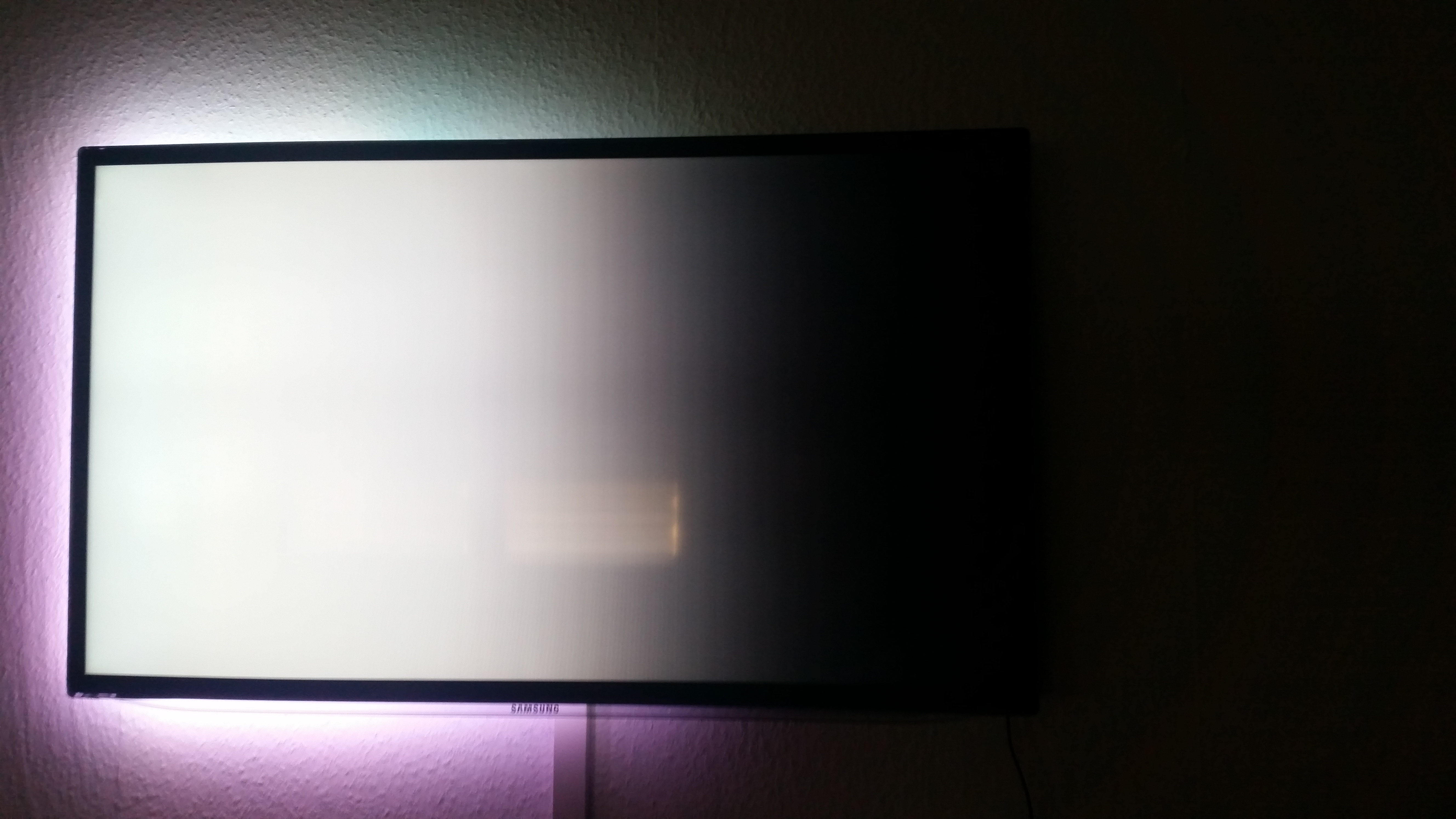

Da ich mir die alte config-Datei natuerlich nicht gesichert habe, stehe ich jetzt wieder vor dem Problem der Feinjustierung. Faengt schon beim Weißwert an. Die obere Leiste weist einen Gruenwert auf, welcher auf den anderen Leisten nicht zu erkennen ist. (Oben ist eine LED dabei, die kaputt zu sein scheint und bei hellen Farben gruen leuchtet) aber der Gruenschimmer breitet sich weiter aus, was auf Bildern leider garnicht zu erkennen ist. So sieht es aus:
Verrueckterweise sieht es auf dem Bild nicht so aus, wie ich es mit dem bloßen Auge wahrnehme. Denn auf dem Bild sieht es so aus, als wenn oben der Weißwert stimmt und an allen anderen Seiten ein lilaton mit bei ist. Jetzt stellt sich erstmal die Frage, wieso sieht es oben ueberhaupt anders aus, als an den restlichen Seiten?
Wenn man naeher ran geht, sieht man oben leider auch nur die eine gruene LED, mit dem bloßen Auge erstreckt sich das aber ueber geschaetzt knappe 15-20cm:

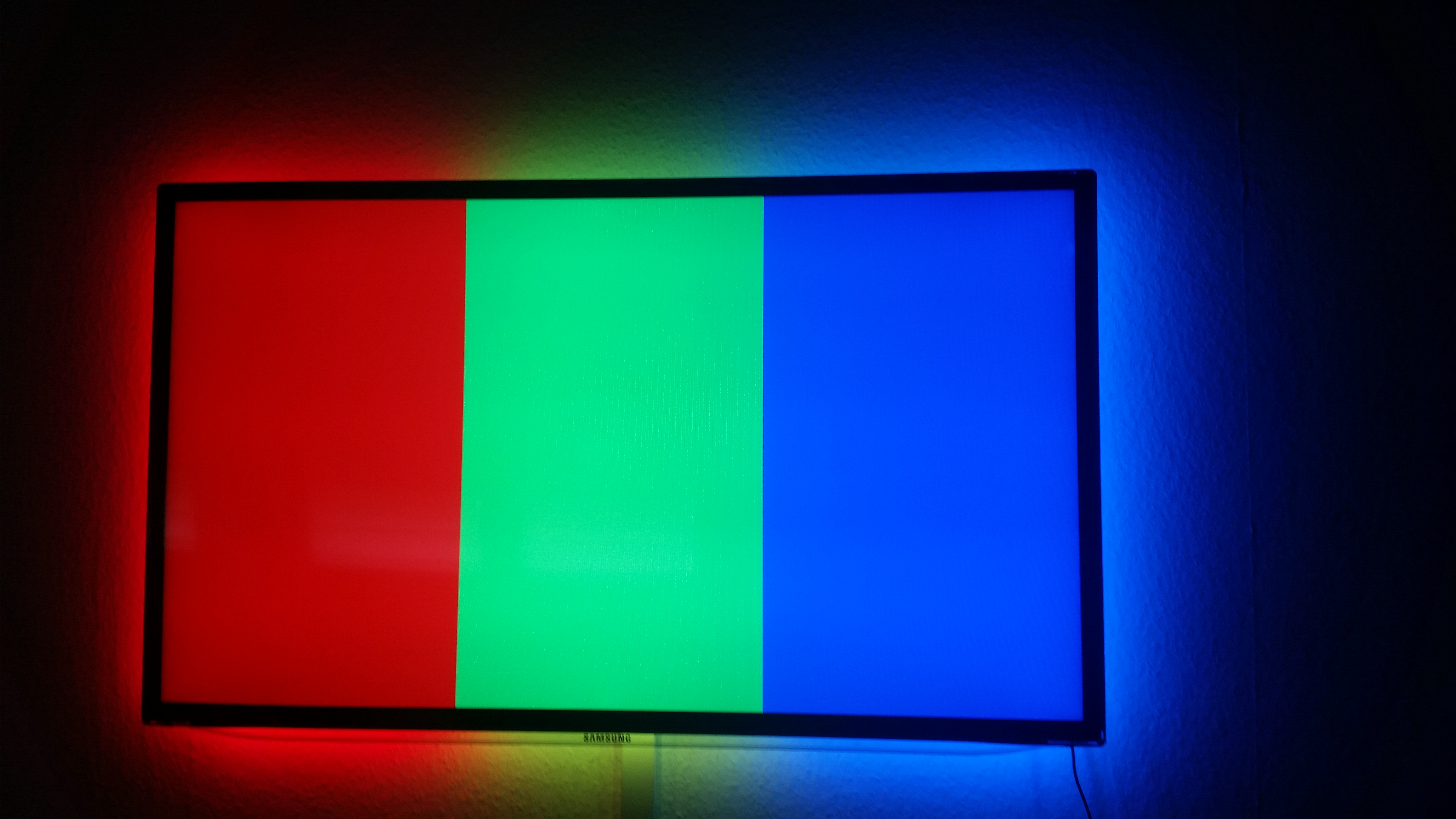

Mit dem Rest (der Testbilder) bin ich soweit fast zufrieden:
Allerdings stimmt bei der FIlmwiedergabe eigentlich nichts mit dem ueberein, was eingestellt wurde. Farben werden deutlich anders dargestellt, als gewollt, das Gesamtbild des Lichtes ist eher unbrauchbar - macht so keinen Spaß. Ist natuerlich jetzt schwer hier nach Rat zu fragen, da nur ich vor dem Fernseher sitze und eine Ferndiagnose sich sicher als schwer erweist - aber einen Versuch ist es denke ich sicher wert. Vielleicht habt ihr ja auch einen Rat zu der oberen Leiste, bzw. den restlichen Leisten, die auf den Bildern bedeutend anders dargestellt werden, als in "echt".
