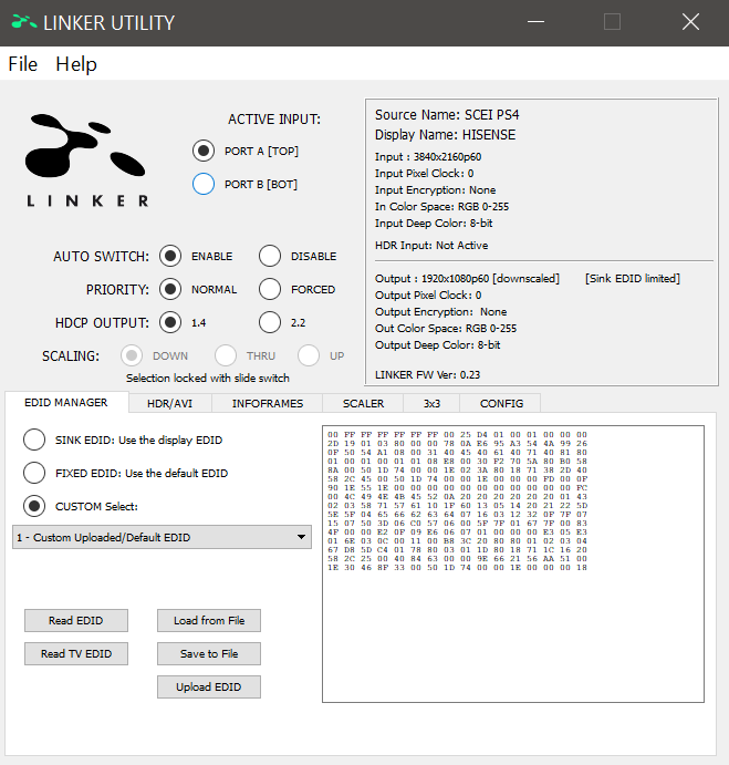

Ich habe mal den Output vom Linker direkt mit dem TV verbunden um zu sehen, ob der Linker überhaupt was ausgibt. Jedenfalls wird ein downgescaltes Bild ausgegeben. Funktioniert also. Auch habe ich mal mein Notebook per USB mit dem Linker verbunden und mit der HDFury GUI EDIDs ausgelesen. Was mir aufgefallen ist, dass EDIDs erkannt und meine INPUT + OutPUT Informationen angezeigt werden, wenn ich den Output vom Linker direkt an den TV anschließe. Allerdings wenn ich, wie gesagt, den Output and den Musou Converter anschließe wird nichts angezeigt. Auf dem Bild könnt ihr die Informationen sehen. Was mache ich falsch?

Macht dir das Leben nicht zu schwer. Wichtig ist, dass du die EDID richtig hinterlegt -> PS4 pro als source.
Du musst dann das downscalen zu 1080p, damit der Konverter das überhaupt verarbeiten kann.war glaube ich unter scaler. (Vom screenshot her sieht es gut aus)

Der converter kann 1080p. Einstellung sind wie in dem oberen Screenshot, bei Scaler habe ich auf 1080p down.

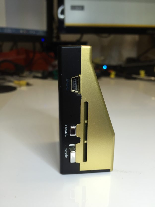

Stell bitte den scale button am linker auf die Mitte. Du willst die Einstellung ja nicht aus der gui überschreiben. Auch EDID auf Mitte belassen (haste ja).
Keine Ahnung,ob was beim avr konfiguriert werden muss.
Die Einstellungen sind richtig im linker. Ggf. Gern auch auf RGB einstellen (habe ich zumindest).

Ich habe von dem Screenshot alles auf 8-Bit gesetzt und RGB 0-255, ycbcr sollte aber auch OK sein
PS4 pro, 4k und hdr = yuv eingestellt auf PS4. Linker hatte das Signal nicht richtig an den Konverter weitergegeben, weil nicht richtig konfiguriert von mir
