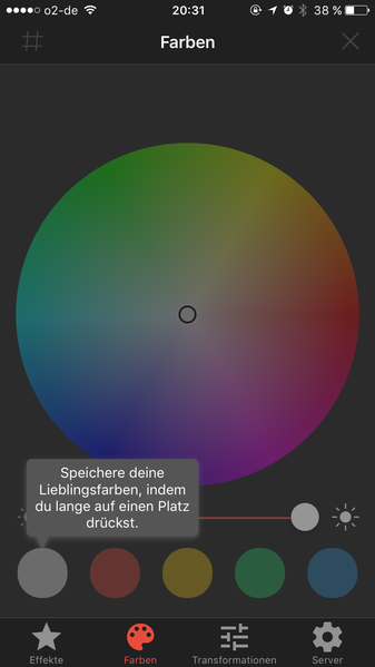

Die Farben werden bei den Testbildern auch erkannt, die LEDs blinken aber. Also ich meine kein Flackern. Ich habe dann mal die Hyperionapp ausprobiert. Die Farbenreihenfolge stimmt, aber auch hier rumgeblinke. Blau wird also nicht normal blau angezeigt, sondern das blau pulsiert. Das komische ist, dass wenn ich die Dimmerskala verstelle, das Blinken fast aufhört, wenn die Skala voll ist. Stelle ich sie weiter runter, wird das Blinken mehr und die Farben unterschiedlicher :D Dimmt aber trotzdem

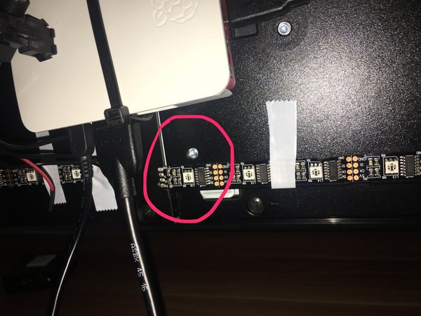

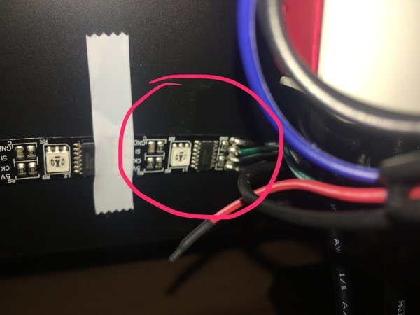

Ich hab mir die LEDs nochmal angeguckt. Die Reihenfolge der Bauteile in Pfeilrichtung sind
Anschlüsse - Chip -LEDs - Widerstände
Nun habe ich am Anfang und Ende der Kette noch zusätzlich 2 Widerstände. Da waren auch die Stecker dran. In der Anleitung werden die nicht erwähnt. Vielleicht den Anfang und Ende austauschen?
Anfang mit Zuleitung
Ende
Alex
