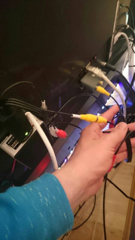

cenyal
Beiträge:156
Registriert:25. Jan 2016
externe Geräte funktionieren nicht
29. Apr 2016, 18:53
Wenn ich richtig sehe ist der Cinchkabel an verkehrten Anschluß drin.
Kabel von Grabber an Gelb und oben auf Output einstellen.
Mumpel
Beiträge:10
Registriert:21. Apr 2016
29. Apr 2016, 23:48
bei dem xbox scart Adapter gibt es kein Input und output alles gleich

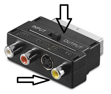

30. Apr 2016, 08:24
Das Ding hat aber keinen offiziellen "out" Support..
Das ist eigentlich nicht mal intern verkabelt, mir ist schleierhaft wie du damit am Videorecorder aufnehmen könntest.
Du brauchst für den Grabber einen richtigen (!) Scart out Adapter wie auf dem Bild!!
