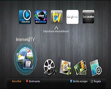

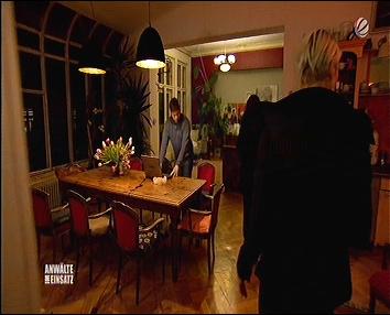

Bei mir funktioniert es irgendwie auch nicht richtig.
Ich habe als allererstes meine hyperion.config.grabberCINCH.json kopiert, da diese einwandfrei funktionierte. In der Kopie (hyperion.config.grabberSVHS.json) habe ich den Input von 0 zu 1 geändert.
Um das ganze zu testen, habe ich jeweils das interne TV-Signal mal per S-VHS, mal über Cinch verbunden. In beiden Fällen hat das Ambilight einwandfrei funktioniert. Ich bekam auch unter KODI jeweils bei der Auswahl eines Scriptes per Favoriten eine Bestätigung.
Also habe ich meine BD-Player per Cinch an den Grabber angeschlossen und den internen TV-Tuner per S-VHS. Beim S-VHS funktioniert alles bestens (mit Bestätigung), bei der Auswahl von Cinch scheint sich aber KODI komplett aufzuhängen. Ich bekomme auch keine Bestätigung mehr.
Eine andere Merkwürdigkeit bei mir ist, wenn ich TV per S-VHS auswähle, bekomme ich einen Rainbow-Swirl mitsamt der Bestätigung in KODI. Wähle ich KODI als Eingangssignal aus, bekomme ich die Bestätigung aber keinen Rainbow-Swirl. Finde den Swirl aber gar nicht mal so schlecht :)
Wie kann ich eigentlich eine Unterscheidung treffen, welchen Eingang Hyperion benutzen soll, wenn ich einen Screenshot erstellen möchte?
Hier mal meine einzelnen Scripte:

Hyperion Toggle Switch
7. Apr 2016, 09:57
poste mal bitte die vollständigen hyperion.config.*.json damit man die mal durch nen json validator schicken kann, klingt nach nem syntax error.
Beim Screenshot machen einfach "--input 1" anhängen (für SVIDEO)

Und hier der Sceenshot:

Und der Screenshot:

Ist mir erst beim Namen kopieren in die favourites.xml aufgefallen. Und zwar hieß die "hyperion_grabberCINCH_aktivieren .sh" mit einem Leerzeichen am Ende. Dieses habe ich jetzt entfernt und KODI aktiviert das Script erfolgreich.
Habe vorsichtshalber noch einmal einen Screenshot erstellt, aber das Bild ist einwandfrei vorhanden.
Gebe dafür folgendes ein in putty:
LD_LIBRARY_PATH=/storage/hyperion/bin /storage/hyperion/bin/hyperion-v4l2 --input 0 --width 720 --height 576 --crop-top 2 --crop-left 2 --crop-bottom 2 --crop-right 10 --size-decimator 2 --frame-decimator 2 --screenshot
Beim nächsten Versuch hängt die putty-Verbindung:
V4L2 width=720 height=576
V4L2 pixel format=YUYV
V4L2 grabber signal threshold set to: {0,0,0}
V4L2 grabber started
Mehr kommt nicht mehr.
