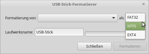

mach dir parallel Linux Mint drauf.....

0matze0
Beiträge:7
Registriert:13. Mar 2017
USB-Festplatte unter Recalbox und Kodi
25. Apr 2017, 21:02
Läuft.
Hab jetzt die Platte mit Windows auf NTFS formatiert und die .mkv's drauf gemacht.
Und siehe da.
Kodi erkennt die Platte und spielt die Filme ab!
Vielen Dank.
